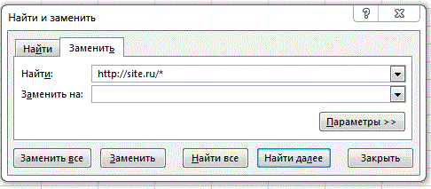

Nic70y Дата: Суббота, 15.07.2017, 19:51 | Сообщение № 2
Сообщений: 9239
Репутация: 2484 ±
ctrr+h
К сообщению приложен файл: 7180098.gif (20.2 Kb)
Сообщение отредактировал Nic70y - Суббота, 15.07.2017, 19:51

eldobrovol Дата: Суббота, 15.07.2017, 19:59 | Сообщение № 4
ctrr+h
К сообщению приложен файл: 7180098.gif(20Kb)
Спасибо, но не понимаю, что я делаю не так. В Notepad++ из
http://site.ru/90ghеrhrtkёжз
http://site.ru/90ghеёhtrkhжз
http://site.ru/90ghеhtrhljёжз
удаляется только http://site.ru/
а
90ghеrhrtkёжз
90ghеёhtrkhжз
90ghеhtrhljёжз
остается. <_<

Nic70y Дата: Суббота, 15.07.2017, 20:02 | Сообщение № 5
Сообщений: 9239
Репутация: 2484 ±
eldobrovol,
http://site.ru/*
ни чего не пропустили?

eldobrovol Дата: Суббота, 15.07.2017, 20:09 | Сообщение № 6
Кросс (неважно, что ищем другой знак)
http://www.excel-vba.ru/forum/index.php?topic=5225.0
Смотрели "Тупой и еще тупее тупого"? Ну вот, они существуют...
eldobrovol,
http://site.ru/*
какой еще такой Notepad???
После слов "какой еще такой Notepad???" на меня снизошло озарение "А действительно?" Мне бы логики...
Nic70y, спасибо Вам огроменное!!! Конечно, всё сработало!!!
