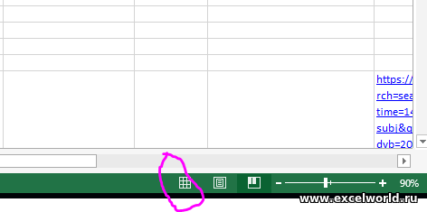

Перейдите в режим разметки страницы "Обычный"
Перейдите в режим разметки страницы "Обычный" pabchek

Видите синюю рамочку вокруг листа? Не нужна она Вам, уберете - и будет Вам гиперссылка Нажмите кнопку Обычный - Самая левая кнопка на вкладке Вид или внизу (см. рис)
Видите синюю рамочку вокруг листа? Не нужна она Вам, уберете - и будет Вам гиперссылка Нажмите кнопку Обычный - Самая левая кнопка на вкладке Вид или внизу (см. рис) _Boroda_
Сообщение Видите синюю рамочку вокруг листа? Не нужна она Вам, уберете - и будет Вам гиперссылка Нажмите кнопку Обычный - Самая левая кнопка на вкладке Вид или внизу (см. рис) Автор - _Boroda_ Дата добавления - 18.07.2017 в 17:19

_Boroda_, pabchek, СПАСИБООО!))) Такой простой ответ!)))
_Boroda_, pabchek, СПАСИБООО!))) Такой простой ответ!))) Гулия
