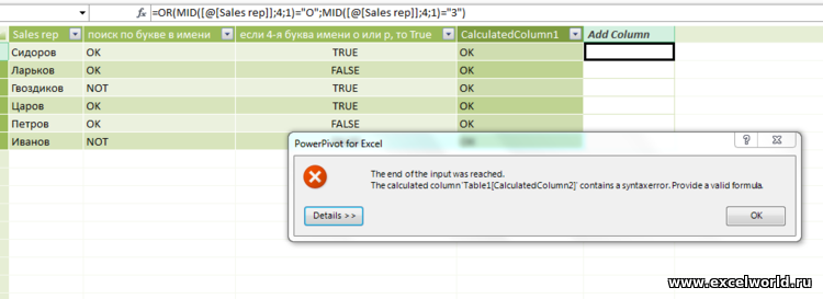

Извините, файл с примером вести 130 кб (я не знаю как его уменьшить), но в екселе формула работает!!!
А павер пивоте не работает - выдает ошибку. Я сделал скришот.

Pelena Дата: Среда, 19.07.2017, 23:53 | Сообщение № 4
Сообщений: 19604
Репутация: 4661 ±
Насколько я знаю, в PowerPivot логическое ИЛИ заменяется знаком ||
MID([столбец];4;1)="О" || MID([столбец];4;1)="З"
Нет?

anvg Дата: Четверг, 20.07.2017, 08:34 | Сообщение № 5
Сообщений: 581
Репутация: 271 ±
2016, 365
Доброе время суток
Можно так, а можно и функцией, как написал SLAVICK.
Сапожник, у вас ошибка в формуле - используете @ как признак текущей строки. Этого нет в Power Pivot. Ссылка на столбец таблицы просто 'Table1'[Sales rep]. А вот будет там одно значение или несколько - зависит от контекста вычисления. В конкретном табличном виде, одно.

Сапожник Дата: Четверг, 20.07.2017, 22:09 | Сообщение № 6
Сообщений: 34
Друзья, спасибо за помощь, мучался долго и нудно, но методом перебора - заработало в пивоте вот в таком варианте
OR(MID(Table1[Sales rep];4;1)="о";MID(Table1[Sales rep];4;1)="з")
