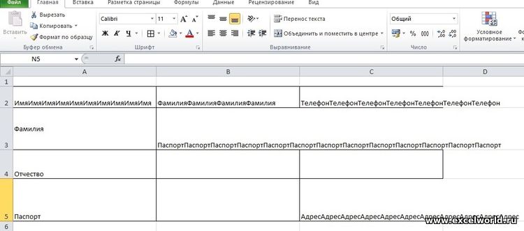

Перед тем, как задать вопрос, хочу извиниться, если описание темы выбрала неверное, т.к. не совсем понимаю, с чем связана моя проблема.
Вопрос: скачала со своего гугл-диска файл Excel, а в нем значения, которые я вношу бесконечно повторяются в рамках ячейки. Не могу найти, где это можно изменить. Может, кто сталкивался с подобной проблемой?
Прикладываю фото для наглядности и сам файл.
Очень неудобно так работать! Заранее спасибо!
К сообщению приложен файл: 8768311.jpg (35.0 Kb) · Gluk.xlsx (19.7 Kb)

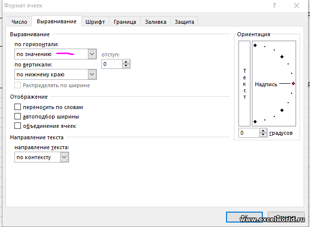

Формат ячеек - Выравнивание - По горизонтали -
уберите там "С заполнением", поставьте "По левому краю" или "По значению"

_Boroda_, спасибо Вам огромное!!! hands
Помогло! Я счастлив! Теперь буду вкурсе!
