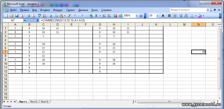

Здравствуйте. Применительно к приложенному изображению и примеру файла мне необходимо подобрать формулу вычисления значения ячейки N7, которое должно быть равно сумме значений ячеек А1:А12 при условии, что каждое значение данного диапазона суммируется только, если в диапазоне G1:K12 имеется определенное числовое значение.
Например, если в диапазоне G1:K12 имеется значение 15, то N7 должно быть равно сумме значений А6 и А7 из диапазона А1:А12, так как число 15 имеется в строках 6 и 7 диапазона G1:K12.
Я планировал использовать следующую формулу:
=СУММЕСЛИ(G1:K12;15;A1:A12)
, но она неверна.
Я в exel полный новичок, так что прошу помощи.
К сообщению приложил файл с примером и изображение.

Nic70y Дата: Суббота, 22.07.2017, 16:19 | Сообщение № 3
Сообщений: 9149
Репутация: 2427 ±
=СУММПРОИЗВ((G1:K12=15)*A1:A12)
вдруг правильно
вдруг правильно

sairaff Дата: Суббота, 22.07.2017, 16:45 | Сообщение № 4
Сообщений: 4
Формула подошла, большое спасибо за оперативный ответ.

Che79 Дата: Суббота, 22.07.2017, 17:29 | Сообщение № 5
Сообщений: 1649
Репутация: 306 ±
2013 Win, 365 Mac
sairaff, как вариант, можно и так
{=СУММ(ЕСЛИ(G1:K12=15;A1:A12))}
формула массива
Сообщениеsairaff, как вариант, можно и так
формула массива
