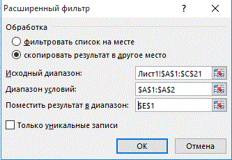

Bullfrog, Тогда я думаю вам лучше посмотреть в сторону расширенного фильтра. Он позволяет сразу копировать отфильтрованный список в нужное место.

_Boroda_ Дата: Вторник, 25.07.2017, 09:12 | Сообщение № 8
Сообщений: 16674
Репутация: 6479 ±
Точно!
Только здесь есть один нюанс - если Вы будете делать расширенный фильтр (Данные - Дополнительно), находясь при этом в листе Лист1 и собираясь переместить данные на Лист3, то у Вас ничего не получится - фильтр ругнется. А вот если при запуске фильтра Вы будете находиться на Лист3 и уже оттуда станете задавать условия, то все будет нормально
