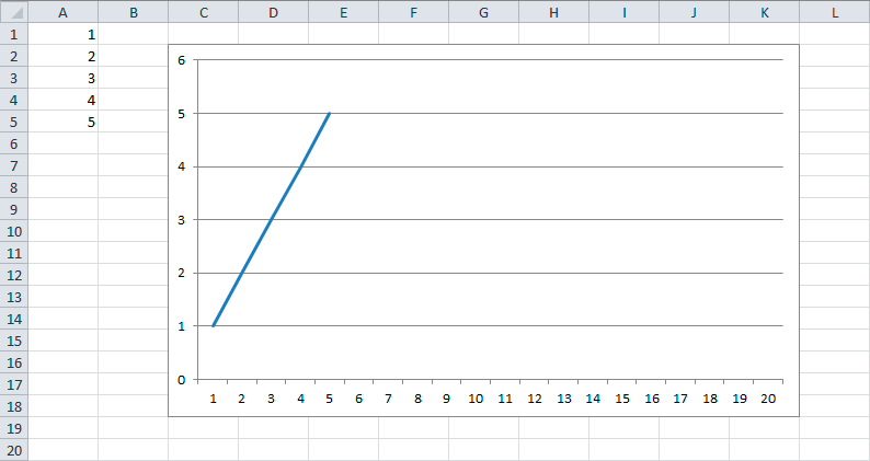

В таблице есть столбец A, в который регулярно заносятся новые данные (числа).
Допустим, в данный момент в столбце 5 чисел, но ежедневно добавляются новые.
Если мы хотим найти сумму всех чисел столбца, то это можно удобно сделать функцией:
=СУММ(A:A)
Диапазон данных для графика задать аналогичным образом, к сожалению, нельзя.
Зато можно заранее указать бОльший диапазон (он будет включать в себя данные, которые будут добавлены в будущем):
=Лист1!$A$1:$A$20
Проблема заключается в том, что значения пустых ячеек тоже отображаются на графике (см. прикрепленный файл).
Существует ли решение, при котором график будет строиться по актуальным данным, и будет автоматически достраиваться при добавлении новых данных?
К сообщению приложен файл: 5365624.png (6.5 Kb)

Serge_007 Дата: Суббота, 26.01.2013, 02:31 | Сообщение № 2
Нарисовал файл за Вас
Больше этого не повторится
К сообщению приложен файл: Cage_1.xls (33.5 Kb)

Cage Дата: Суббота, 26.01.2013, 04:05 | Сообщение № 3
Сообщений: 18
Репутация: 8 ±
Спасибо! Все отлично работает.
Вы не могли бы еще объяснить, как Вы это сделали? smile
Меня ведь не столько конкретный файл интересует, сколько общий принцип.

Serge_007 Дата: Суббота, 26.01.2013, 04:11 | Сообщение № 4
Смотрите имена и источник данных для ряда
Если останутся вопросы пишите, отвечу

Cage Дата: Суббота, 26.01.2013, 18:59 | Сообщение № 5
Сообщений: 18
Репутация: 8 ±
Разобрался. Никогда ранее не использовал диспетчер имен. Даже не знал, что в Экселе можно задавать какие-то имена smile
В качестве теста создал новый именованный диапазон для построения графика: последние 5 значений столбца A.
Выложу, может кому-нибудь когда-нибудь пригодится:
=СМЕЩ(ДВССЫЛ("1!A"&ПОИСКПОЗ(9E+307;'1'!$A$1:$A$100));-4;;5)

_Boroda_ Дата: Суббота, 26.01.2013, 19:19 | Сообщение № 6
Сообщений: 17017
Репутация: 6671 ±
Цитата (Cage)
В качестве теста создал новый именованный диапазон для построения графика: последние 5 значений столбца A. Выложу, может кому-нибудь когда-нибудь пригодится:
А зачем ДВССЫЛ?
=СМЕЩ($A$1;ПОИСКПОЗ(9E+307;$A$1:$A$100)-1;;-5)
или
=СМЕЩ($A$1;ПОИСКПОЗ(9E+307;$A$1:$A$100)-5;;5)
А зачем ДВССЫЛ?
или
