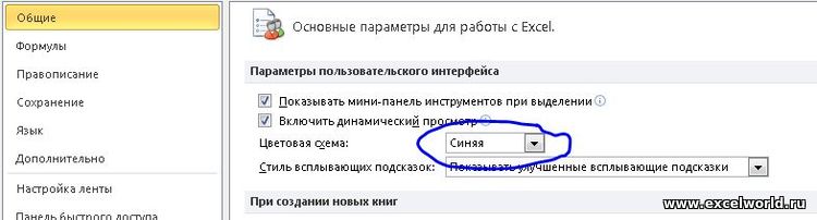

sboy Дата: Пятница, 28.07.2017, 14:20 | Сообщение № 8
Сообщений: 1388
Репутация: 382 ±
cerber412,
К сообщению приложен файл: 5788125.jpg(35Kb)

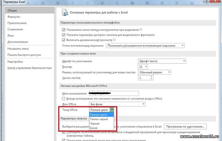

buchlotnik Дата: Пятница, 28.07.2017, 15:02 | Сообщение № 9
Сообщений: 3443
Репутация: 923 ±
2010, 2013, 2016 RUS / ENG
Напомню, что тема меняется на уровне приложения и к файлу не привязывается (т.е. у другого пользователя будет отображаться его тема)
И да, Сергей, в 2013 и новее окошко иначе выглядит (вариантов поубавилось :( ):
К сообщению приложен файл: 8806313.jpg(49Kb)
пусть мелодия мчится как птица (и на администрацию)
Сообщение отредактировал buchlotnik - Пятница, 28.07.2017, 18:58
СообщениеНапомню, что тема меняется на уровне приложения и к файлу не привязывается (т.е. у другого пользователя будет отображаться его тема)
