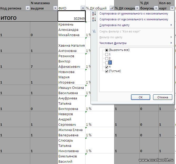

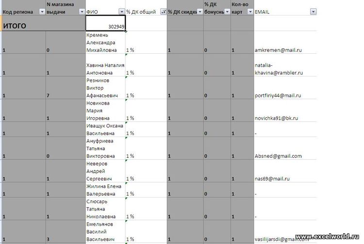

Всем привет, у меня есть столбец ФИО - текстовое поле, сверху хочу сделать итого, необходимо отображать общее количество фио в зависимости от выборки через фильтры по другим столбцам. Нагуглил только формулу СЧЁТЗ , выбрал диапазон от первой ячейки до конца, сделал какую-нибудь выборку по фильтру, а он общее количество как показывал (например 300 000) так и показывает, хотя клиентов стало меньше, эта формула как будто не считает общее количество, а просто ссылает на последнюю ячейку. Подскажите, пожалуйста, какие еще есть варианты.
Во вложении один без выборки
Во вложении 2 клиентов около 60 000, но опять показывает 300 000 , так как последний клиент и там и там в ячейки 302949

_Boroda_ Дата: Пятница, 28.07.2017, 09:31 | Сообщение № 3
Сообщений: 17015
Нужен кусок Вашего файла
Если без него, то используйте функцию
=ПРОМЕЖУТОЧНЫЕ.ИТОГИ(3;A2:A333333)
Это если Вам нужно вообще количество, а не количество уникальных

wingio Дата: Пятница, 28.07.2017, 14:38 | Сообщение № 4
Всем спасибо, попробовал несколько вариантов, но не получилось, во вложении файл, я поставил для формулы большой диапазон, а сумму он показывает 0 , иногда он показывает корректное значение при разных фильтрах, чо т непонятно)

_Boroda_ Дата: Пятница, 28.07.2017, 14:48 | Сообщение № 5
Сообщений: 17015
Не
=ПРОМЕЖУТОЧНЫЕ.ИТОГИ(3;C31:C302951)
а
=ПРОМЕЖУТОЧНЫЕ.ИТОГИ(3;C3:C302951)

pabchek Дата: Пятница, 28.07.2017, 14:48 | Сообщение № 6
Сообщений: 931
Репутация: 218 ±
Укажите в формуле корректный диапазон. У Вас, похоже опечатка: вместо 3 - 31
