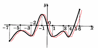

Вы можете сказать какой столбец в этом Файле является Данными ПОЛИНОМА? Что бы я смог от них построить Среднюю.
Мне нужно на ПОЛИНОМ Среднюю закинуть что бы вот так как на Скрине показано:
Чёрная - это ПОЛИНОМ
Красная - это Средняя от ПОЛИНОМА
К сообщению приложен файл: 1667524.png (14.4 Kb)

я вам сказал подставить коэффициенты в формулу и получите свои значения
ПОЛИНОМА
Всё, я вышел из темы
