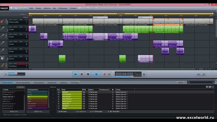

Помогите еще немного, линейная с наполнением почти то, что надо, но мне надо ее видоизменить таким образом, что бы интервалы времени одних операций распологались под другими конечными интервалом других операций. Что-то вроде паттернов в музыкальных редакторах. Один семпл прошел, второй ниже его начался и снова.
Извините за заморочки, но очень надо такое представление циклов...Выручайте.

speaky Дата: Среда, 16.08.2017, 19:52 | Сообщение № 11
Сообщений: 93
Репутация: 7 ±
Забыл сам файл, там слепил из копипастов диаграммы, но это крайне не практично и не очень красиво. в архиве потому что файл больше 100кб весит че-то
