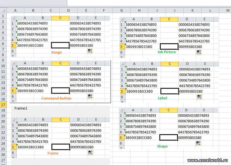

А у меня вот так:

А у меня вот так:
Приношу свои извинения, не посмотрел ваш файл сразу.
В первом случае для =ВНЕДРИТЬ("Forms.Label.1";"") - изображение больше чем размер подписи. Вполне логично, что оно ужато. Собственно, размещение изображений предполагалось для таких элементов для чего-нибудь вроде 16х16 пиксел в качестве подсказки. То есть, если размер изображения не будет привышать размер Label, CommandButton, то оно будет вставлено без искажений.
Во втором случае вы использовали =ВНЕДРИТЬ("msinkaut.InkPicture.1";""), что не является AcitveX Image :)
А у меня вот так:
Может нужен какой то другой ActiveX( не из стандартного пакета)
Вообще, я подразумевал следующее (и на последней приложенной картинке это показано):
- ActiveX MSForms 2.0 Image - "портит" некоторые виды изображений
- MSForms CommandButton, Frame - невозможно избавиться от некоторых элементов оформления объекта
- Label - вставляются нормально любые изображения любых размеров, только нужно в Caption что-то указать
- Ink Picture (ActiveX!, почти стандартное уже!) - изображения нормально вставляются
- Shape (просто вставленная картинка) - почему не устраивает ТС? Только потому, что нужно именно событие MouseDown?
