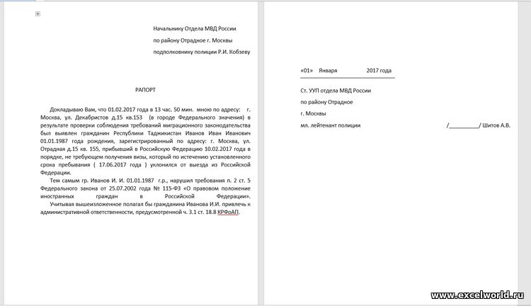

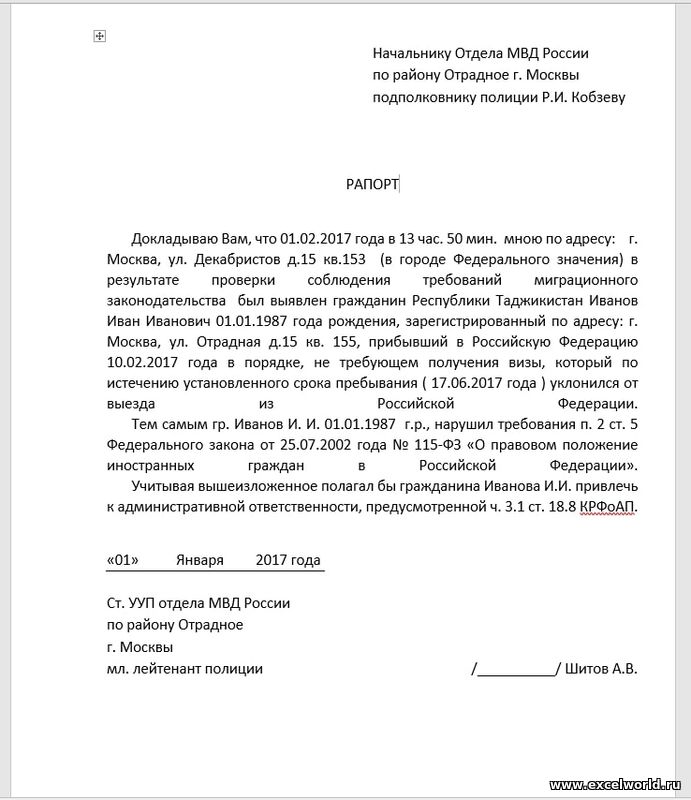

Добрый. Помогите доработать код VBA. Мне нужно сохранить лист Exel в .docx. Возникло несколько проблем. Выскакивает окно с вопросом сохранить ли книгу Exel сохранять ее не надо, хочется что бы окно не выскакивало.
И еще в Ворде все выглядит так как на Screenshot_2.jpg а нужно что бы было как на Screenshot_3.jpg.
Еще заметил что текст копируется как таблица. Хочется что бы не таблицей копировалось а просто как текст.
Так же поля надо настроить лев:3 верх:2 низ:2 прав:1

Скриншоты
К сообщению приложен файл: 3543196.jpg (34.0 Kb) · 6913854.jpg (79.5 Kb)
