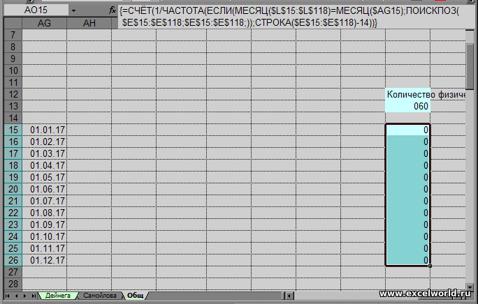

Здравствуйте снова! Возникла еще одна проблема. Во вложении мой рабочий файл максимально укороченный (оставил только то что, по-моему, влияет на проблему, не стал ничего смещать). В зеленом поле предложенная vikttur (спасибо ему) формула. Возвращает значение 0. Если в жёлтых полях, столбцы С и E, (хотя бы в одном из них) заменить формулы на значения, формула начинает работать. Пытался оборачивать результат в ЗНАЧЕН(число_строк) и в Т(фамилии) не помогает. Можно ли помочь в этом вопросе?
Здравствуйте снова! Возникла еще одна проблема. Во вложении мой рабочий файл максимально укороченный (оставил только то что, по-моему, влияет на проблему, не стал ничего смещать). В зеленом поле предложенная vikttur (спасибо ему) формула. Возвращает значение 0. Если в жёлтых полях, столбцы С и E, (хотя бы в одном из них) заменить формулы на значения, формула начинает работать. Пытался оборачивать результат в ЗНАЧЕН(число_строк) и в Т(фамилии) не помогает. Можно ли помочь в этом вопросе?tuls
Нет, не помогает. Да и другие формулы работают. Я сначала думал, файл шибко большой, но вот методом тыка выделил этот небольшой кусок и на нем все стопорится. У меня уже было подобное, но я даже не понял? что это. Там последний шаг был "0*ИСТИНА" и выдавало #Н/Д. А здесь F9 последний шаг выдает: =СЧЁТ({0,5:#ДЕЛ/0!:#ДЕЛ/0!:#ДЕЛ/0!:#ДЕЛ/0!:#ДЕЛ/0!:#ДЕЛ/0!:#ДЕЛ/0!:#ДЕЛ/0!:#ДЕЛ/0!:#ДЕЛ/0!:#ДЕЛ/0!:#ДЕЛ/0!:#ДЕЛ/0!:#ДЕЛ/0!:#ДЕЛ/0!:#ДЕЛ/0!:#ДЕЛ/0!:#ДЕЛ/0!:#ДЕЛ/0!:0,5:#ДЕЛ/0!:#ДЕЛ/0!:#ДЕЛ/0!:#ДЕЛ/0!:#ДЕЛ/0!:#ДЕЛ/0!:#ДЕЛ/0!:#ДЕЛ/0!:#ДЕЛ/0!:#ДЕЛ/0!:#ДЕЛ/0!:#ДЕЛ/0!:#ДЕЛ/0!:#ДЕЛ/0!:#ДЕЛ/0!:#ДЕЛ/0!:#ДЕЛ/0!:#ДЕЛ/0!:#ДЕЛ/0!:0,333333333333333:#ДЕЛ/0!:#ДЕЛ/0!:0,5:#ДЕЛ/0!:0,333333333333333:#ДЕЛ/0!:#ДЕЛ/0!:0,5:#ДЕЛ/0!:0,5:#ДЕЛ/0!:0,25:#ДЕЛ/0!:#ДЕЛ/0!:#ДЕЛ/0!:1:0,25:#ДЕЛ/0!:#ДЕЛ/0!:#ДЕЛ/0!:0,2:#ДЕЛ/0!:#ДЕЛ/0!:#ДЕЛ/0!:#ДЕЛ/0!:0,333333333333333:#ДЕЛ/0!:#ДЕЛ/0!:1:0,333333333333333:#ДЕЛ/0!:#ДЕЛ/0!:1:0,333333333333333:#ДЕЛ/0!:#ДЕЛ/0!:0,5:#ДЕЛ/0!:0,5:#ДЕЛ/0!:0,333333333333333:#ДЕЛ/0!:#ДЕЛ/0!:0,333333333333333:#ДЕЛ/0!:#ДЕЛ/0!:0,5:#ДЕЛ/0!:0,0666666666666667:#ДЕЛ/0!:#ДЕЛ/0!:#ДЕЛ/0!:#ДЕЛ/0!:#ДЕЛ/0!:#ДЕЛ/0!:#ДЕЛ/0!:#ДЕЛ/0!:#ДЕЛ/0!:#ДЕЛ/0!:#ДЕЛ/0!:#ДЕЛ/0!:#ДЕЛ/0!:#ДЕЛ/0!:#ДЕЛ/0!}) а на выходе "0".
Нет, не помогает. Да и другие формулы работают. Я сначала думал, файл шибко большой, но вот методом тыка выделил этот небольшой кусок и на нем все стопорится. У меня уже было подобное, но я даже не понял? что это. Там последний шаг был "0*ИСТИНА" и выдавало #Н/Д. А здесь F9 последний шаг выдает: =СЧЁТ({0,5:#ДЕЛ/0!:#ДЕЛ/0!:#ДЕЛ/0!:#ДЕЛ/0!:#ДЕЛ/0!:#ДЕЛ/0!:#ДЕЛ/0!:#ДЕЛ/0!:#ДЕЛ/0!:#ДЕЛ/0!:#ДЕЛ/0!:#ДЕЛ/0!:#ДЕЛ/0!:#ДЕЛ/0!:#ДЕЛ/0!:#ДЕЛ/0!:#ДЕЛ/0!:#ДЕЛ/0!:#ДЕЛ/0!:0,5:#ДЕЛ/0!:#ДЕЛ/0!:#ДЕЛ/0!:#ДЕЛ/0!:#ДЕЛ/0!:#ДЕЛ/0!:#ДЕЛ/0!:#ДЕЛ/0!:#ДЕЛ/0!:#ДЕЛ/0!:#ДЕЛ/0!:#ДЕЛ/0!:#ДЕЛ/0!:#ДЕЛ/0!:#ДЕЛ/0!:#ДЕЛ/0!:#ДЕЛ/0!:#ДЕЛ/0!:#ДЕЛ/0!:0,333333333333333:#ДЕЛ/0!:#ДЕЛ/0!:0,5:#ДЕЛ/0!:0,333333333333333:#ДЕЛ/0!:#ДЕЛ/0!:0,5:#ДЕЛ/0!:0,5:#ДЕЛ/0!:0,25:#ДЕЛ/0!:#ДЕЛ/0!:#ДЕЛ/0!:1:0,25:#ДЕЛ/0!:#ДЕЛ/0!:#ДЕЛ/0!:0,2:#ДЕЛ/0!:#ДЕЛ/0!:#ДЕЛ/0!:#ДЕЛ/0!:0,333333333333333:#ДЕЛ/0!:#ДЕЛ/0!:1:0,333333333333333:#ДЕЛ/0!:#ДЕЛ/0!:1:0,333333333333333:#ДЕЛ/0!:#ДЕЛ/0!:0,5:#ДЕЛ/0!:0,5:#ДЕЛ/0!:0,333333333333333:#ДЕЛ/0!:#ДЕЛ/0!:0,333333333333333:#ДЕЛ/0!:#ДЕЛ/0!:0,5:#ДЕЛ/0!:0,0666666666666667:#ДЕЛ/0!:#ДЕЛ/0!:#ДЕЛ/0!:#ДЕЛ/0!:#ДЕЛ/0!:#ДЕЛ/0!:#ДЕЛ/0!:#ДЕЛ/0!:#ДЕЛ/0!:#ДЕЛ/0!:#ДЕЛ/0!:#ДЕЛ/0!:#ДЕЛ/0!:#ДЕЛ/0!:#ДЕЛ/0!}) а на выходе "0".tuls
