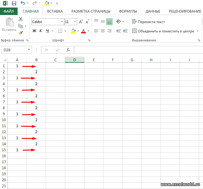

Ситуация такая. Есть 2 столбца ячеек. И в первом, и во втором столбцах каждая вторая ячейка - пустая. Причём поочерёдно. То есть напротив непустой ячейки одного столбца находится пустая ячейка другого столбца. Нужно их объединить, что бы остались только непустые ячейки в одном объединённом столбце. Подскажите пожалуйста.
К сообщению приложен файл: 3586478.png (30.9 Kb)
СообщениеСитуация такая. Есть 2 столбца ячеек. И в первом, и во втором столбцах каждая вторая ячейка - пустая. Причём поочерёдно. То есть напротив непустой ячейки одного столбца находится пустая ячейка другого столбца. Нужно их объединить, что бы остались только непустые ячейки в одном объединённом столбце. Подскажите пожалуйста.

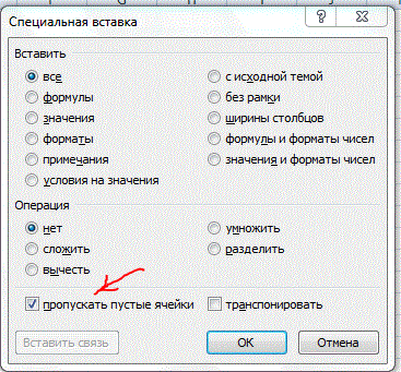

Добрый день.
Копируете данные одного столбца, затем в спецвставка в другой, галочку "пропускать пустые ячейки" или флажок "сложить"

СообщениеДобрый день.

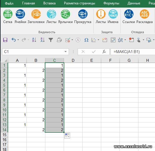

И вам здрасьте, вариант:
К сообщению приложен файл: 6144117.jpg (48.2 Kb)

СообщениеИ вам здрасьте, вариант:

Добрый день.
Спасибо!
Добрый день.
Спасибо!
