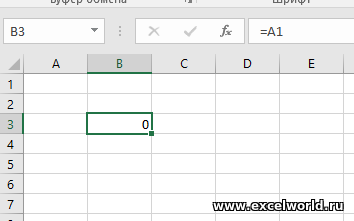

Ячейка А1 пустая, но при её ссылки в другую ячейку пишется 0, можно это отключить? Например в гугл таблицах 0 нет.
К сообщению приложен файл: 9563033.png (8.0 Kb)

а скрыть 0 через файл-параметры-дополнительно- убрать галку с показывать нули не вариант?

=ЕСЛИ(ЕПУСТО(A1);"";A1)

Это надо для каждого листа отдельно убирать, так что не удобно.
Для удобства просто копируется массив ячеек, так что такую формулу тоже не надо) это если для единичных ячеек. Тогда в листе проще отключить или оставить нули. Просто если бы в гугл таблице так же были нули, я бы даже и не задумался. :D

Стесняюсь спросить - как Вы делаете ссылку без формулы?

Почему без формулы, просто указал ячейку без всяких дополнительных команд, ничего писать не надо.
Попробую с формулой "ЕПУСТО", так как 0 нужен там где он есть, а вот в ссылках на пустые ячейки не надо.

пробуйте так
=A1&""
