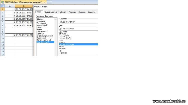

Nic70y, Ваш макрос мне тоже подошёл почти идеально. Подскажите, как изменить макрос что бы формат ячейки в колонке B был ГГГГ.ММ.ДД ч:мм и в ячейках после заполнения в колонке А и B появлялись границы. Без использования УФ.

DrMini Дата: Вторник, 29.08.2017, 14:32 | Сообщение № 7
Сообщений: 2047
Репутация: 316 ±
Excel LTSC 2024 RUS
Цитата _Boroda_, 29.08.2017 в 14:25, в сообщении № 6 ( писал(а)):
В макросе все именно так и делается
Вот скрин.
К сообщению приложен файл: 5445389.jpg (24.0 Kb)

Nic70y Дата: Вторник, 29.08.2017, 14:34 | Сообщение № 8
Сообщений: 9130
Репутация: 2415 ±
                Else
                    .Offset(, 1) = Now
                    .Offset(, 1).NumberFormat = "yyyy/mm/dd h:mm"
                    d_.Resize(, 2).Borders.Weight = xlThin
Сообщение[vba]
                Else                    .Offset(, 1) = Now                    .Offset(, 1).NumberFormat = "yyyy/mm/dd h:mm"                    d_.Resize(, 2).Borders.Weight = xlThin                End If
Дата добавления - 29.08.2017 в 14:34
_Boroda_ Дата: Вторник, 29.08.2017, 14:38 | Сообщение № 9
Сообщений: 16886
Репутация: 6611 ±
А, так Вам часы нужно на чч, а ч?
уберите одну h в строке
.Offset(, 1) = CDate(Format(Now(), "hh:mm DD.MM.YY"))
СообщениеА, так Вам часы нужно на чч, а ч?
.Offset(; 1) = CDate(Format(Чow(); "hh:mm DD.MM.YY"))
Дата добавления - 29.08.2017 в 14:38

DrMini Дата: Вторник, 29.08.2017, 14:52 | Сообщение № 11
Сообщений: 2047
Репутация: 316 ±
Excel LTSC 2024 RUS
Нет. Надо год(ГГГГ).месяц(ММ).число(ДД). В Вашем примере число(ДД).месяц(ММ).год(ГГГГ).

_Boroda_ Дата: Вторник, 29.08.2017, 14:57 | Сообщение № 12
Сообщений: 16886
Репутация: 6611 ±
А, тада да
