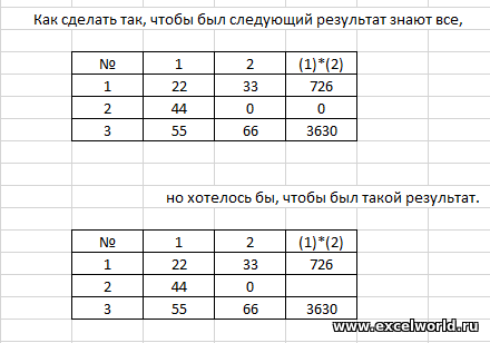

Как просто сделать так, чтобы нули в результате расчета не выводились?
Как сделать так, чтобы был следующий результат знают все "22*0=0",
но хотелось бы, чтобы был такой результат "22*0= " (т.е. "пустой результат").
К сообщению приложен файл: 5105727.png (12.0 Kb) · 3892110.xlsx (8.8 Kb)

Юрий_Нд,
=ЕСЛИ(D13*E13=0;"";D13*E13)
или же просто не отображать нули на листе параметры excel /дополнительно/ показать параметры для листа/ Показать нули в ячейках, которые содержат нулевые значения
К сообщению приложен файл: _3892110.xlsx (8.8 Kb)

_Boroda_ Дата: Вторник, 29.08.2017, 09:48 | Сообщение № 3
Сообщений: 17010
Можно поставить формат
# ##0;-# ##0;
Или Условное форматирование
Или снять галку "Показывать нули ..." в Файл - Настройки - Дополнительно - Настройки листа, Но тогда скроются все нули
