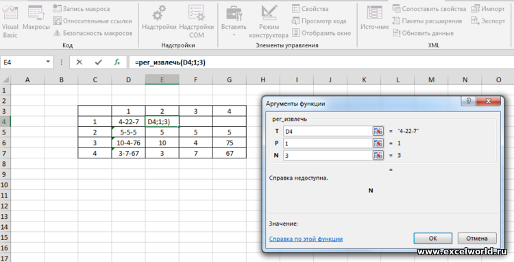

Подскажите, как пользоваться функцией из 6-го поста, автор buchlotnik.
У автора поста попробуйте выяснить
Может быть я ошибаюсь, но по-моему, моя тупость ему уже надоела...
К сообщению приложен файл: 4577334.png (95.7 Kb)

Если хороший человек не пострадал из-за меня, готов подставить и свою спину.
И всё-таки, кто же не поможет с постом номер шесть, автор buchlotnik.?
Сообщение отредактировал Юрий_Нд - Понедельник, 11.09.2017, 10:28
СообщениеЕсли хороший человек не пострадал из-за меня, готов подставить и свою спину.

И всё-таки, кто же не поможет с постом номер шесть?
К сообщению приложен файл: -2.xlsx (8.4 Kb)
