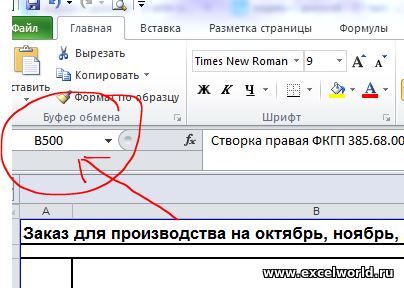

китин Дата: Пятница, 08.09.2017, 07:53 | Сообщение № 2
Сообщений: 7014
Репутация: 1073 ±
как вариант
К сообщению приложен файл: 1309000.jpg (33.1 Kb)
Сообщениекак вариант
