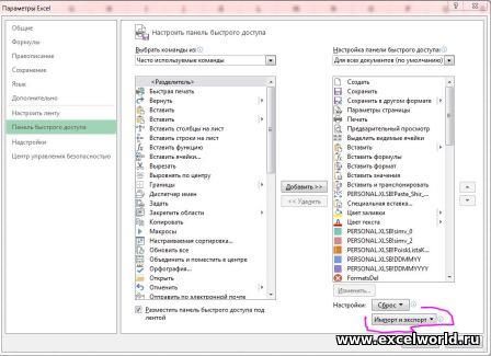

_Boroda_ Дата: Четверг, 14.09.2017, 21:44 | Сообщение № 4
Сообщений: 17010
Настройку панели быстрого доступа перенести можно легко
Сам файл обычно лежит здесь
C:\Users\ВашеИмя\AppData\Local\Microsoft\Office\
Называется
Excel.officeUI
или
Excel.qat
Расширение может быть каким-то еще.
Если у Вас Excel 2007 или 2010 в первой редакции, то там кнопки Импорт/экспорт нет. Тогда просто втупую находите сам файл и переносите его на другую машину
Наверняка есть где-то и файл настроек ленты. Я не искал, мне это не нужно было
К сообщению приложен файл: 0670638.jpg (33.3 Kb)

buchlotnik Дата: Четверг, 14.09.2017, 22:35 | Сообщение № 6
Сообщений: 3442
Репутация: 929 ±
2010, 2013, 2016 RUS / ENG
нету - настройки ПБД и ленты лежат в одном вышеуказанном файле yes
