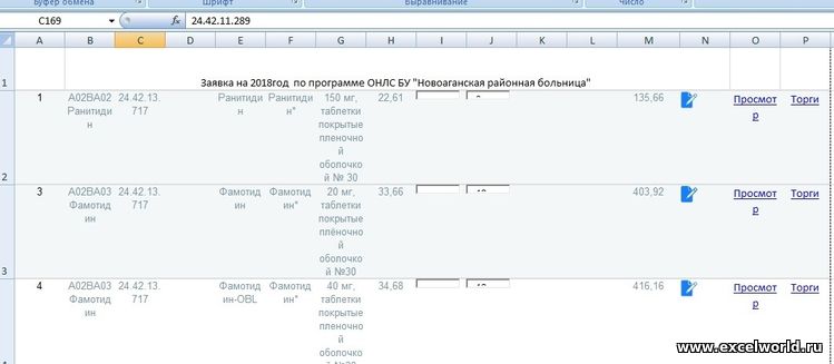

Добрый день, форумчане. Суть проблемы. Врач в Эксель скопировал данные с сайта(заявка на лек.средства). Имеем 1 ячейку, куда попала строка для вбивания данных. После сдвига таблицы на одну строку эти строки "ужались" и цифры не отображаются корректно. Подскажите, как быть, или что я делаю не так?
UPD. Не могу подгрузить файл, т.к. даже при порезке до 15 строк размер 0,98мб. Выложу тогда скрин
К сообщению приложен файл: 9742263.jpg (40.8 Kb)
СообщениеДобрый день, форумчане. Суть проблемы. Врач в Эксель скопировал данные с сайта(заявка на лек.средства). Имеем 1 ячейку, куда попала строка для вбивания данных. После сдвига таблицы на одну строку эти строки "ужались" и цифры не отображаются корректно. Подскажите, как быть, или что я делаю не так?

Pelena Дата: Среда, 20.09.2017, 17:20 | Сообщение № 2
Сообщений: 19636
Репутация: 4705 ±
Вы сами на этом скрине что-нибудь видите?
Выделите в файле все строки, начиная с 16-ой и удалите (именно удалите, а не очистите), потом сохраните файл. Размер должен уменьшиться
СообщениеВы сами на этом скрине что-нибудь видите?

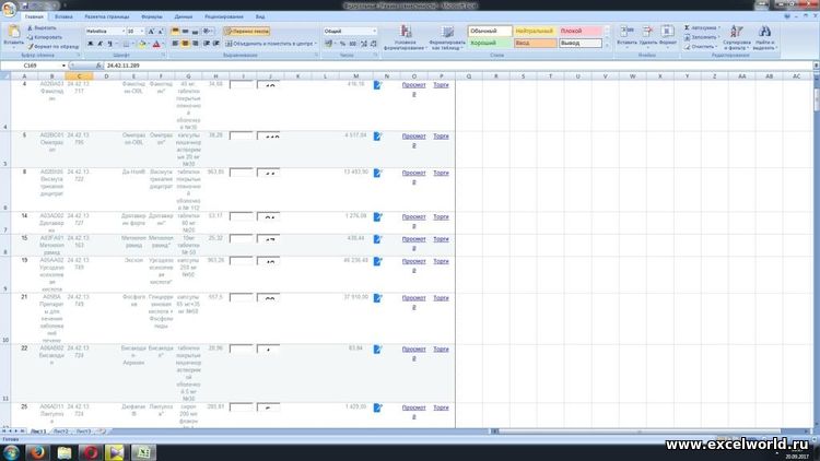

Hapuk Дата: Среда, 20.09.2017, 17:31 | Сообщение № 3
Сообщений: 21
Прошу прощения, заработался. Не помогло. 16 строк - 780кб.
К сообщению приложен файл: 6060521.jpg (26.6 Kb)

vikttur Дата: Среда, 20.09.2017, 17:33 | Сообщение № 4
Сообщений: 2941
Репутация: 526 ±
Посмотрите на вертикальный ползунок. У Вас отформатировано множество пустых строк.
Выделить строки (номера строк, не ячейки в строках!), удалить, обязательно сохранить.
Возможно, объекты остались. Ctrl+G-Выделить-Объекты-Удалить-ОК
Сообщение отредактировал vikttur - Среда, 20.09.2017, 17:37
