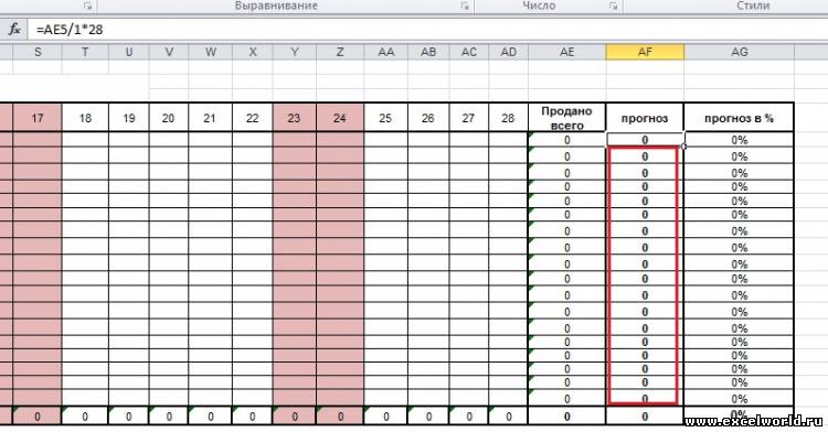

Всем доброго вечера!
прошу не кидаться камнями, а помочь. перечитал около 15 листов - ответа на свой вопрос так и не нашел sad
Есть простая таблица с ежедневными продажами. В ячейке AE5 считается сумма продаж за отработанные дни в течении месяца.
В ячейке AF5 стоит формула прогноза =AE5/1*28 (проданно всего/на кол-во дней продаж и умноженное на дней в месяце)
Как эту формулу закрепить в ячейки AF6;22 чтобы при смене формулы в ячейке AF5 она менялась в остальных самостоятельно?
Заранее Спасибо!
П.С. надеюсь я понятно выразился smile
К сообщению приложен файл: 9491470.jpg (58.0 Kb)
Сообщение отредактировал СИРОТА - Четверг, 31.01.2013, 20:17

Pelena Дата: Четверг, 31.01.2013, 20:36 | Сообщение № 2
Сообщений: 19612
Репутация: 4671 ±
А может формулу попробовать сделать более универсальной, чтобы не приходилось менять?
На форуме по Excel принято прикладывать файлы Excel, а не картинки

Pelena Дата: Четверг, 31.01.2013, 20:50 | Сообщение № 4
Сообщений: 19612
Репутация: 4671 ±
Что такое кол-во дней продаж? Кол-во дней с начала месяца?
СообщениеЧто такое кол-во дней продаж? Кол-во дней с начала месяца?
Дата добавления - 31.01.2013 в 20:50
СИРОТА Дата: Четверг, 31.01.2013, 20:53 | Сообщение № 5
Сообщений: 15
Ну да.

Pelena Дата: Четверг, 31.01.2013, 21:08 | Сообщение № 6
Сообщений: 19612
Репутация: 4671 ±
А в таблице это число можно отследить? Например, по количеству заполненных ячеек?
Просто привязаться к функции СЕГОДНЯ() ведь не выход
СообщениеА в таблице это число можно отследить? Например, по количеству заполненных ячеек?

СИРОТА Дата: Четверг, 31.01.2013, 21:20 | Сообщение № 7
Сообщений: 15
Pelena, не совсем понял?
что значит отследить? немного заполнил файл. сверху с 1 по 28 это дни (в данном случае месяц февраль и 28 дней). На примере примера, завтра вечером в каждую строку внесут продажи за день. После чего я в ручную меняю каждую формулу в графе AF5 ; 111.
а как сделать так, чтобы поменяв формулу только в графе AF5 данные с AF6 по AF 111 изменились самостоятельно и верно!!!

Pelena Дата: Четверг, 31.01.2013, 21:34 | Сообщение № 8
Сообщений: 19612
Репутация: 4671 ±
Я имела в виду, верно ли утверждение, что кол-во дней продаж равно кол-ву заполненных ячеек в строке. В Вашем примере именно так. Если да, то формула для прогноза может быть такой
=AE5/СЧЁТ(C5:AD5)*28
Если же это утверждение неверно, то придумала такой вариант: в ячейку A1 (или любую другую) вводим дату первого дня месяца (например, 01.02.2013)
Формула для прогноза
=ЕСЛИ(И(СЕГОДНЯ()>=A1;СЕГОДНЯ()<КОНМЕСЯЦА(A1;0));AE5/(ДЕНЬ(СЕГОДНЯ())-1)*ДЕНЬ(КОНМЕСЯЦА(СЕГОДНЯ();0));AE5)
К сообщению приложен файл: 0942221.xlsx (29.3 Kb)

СИРОТА Дата: Четверг, 31.01.2013, 21:54 | Сообщение № 9
Сообщений: 15
Формула
Pelena - прекрасно!!! как работает вторая "сложная формула" я так и не понял bangin , а вот первая походу прекрасно работает!

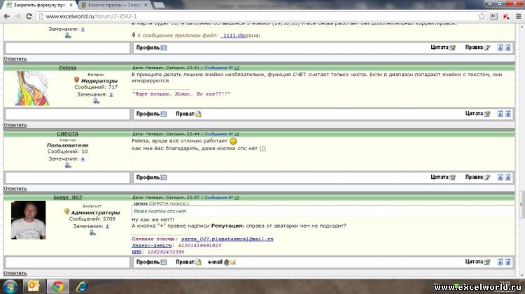

СИРОТА Дата: Четверг, 31.01.2013, 23:02 | Сообщение № 20
Сообщений: 15
Цитата (Serge_007)
даже кнопки спс нет
Ну как же нет?!
А кнопка "+" правее надписи Репутация: справа от аватарки чем не подходит?
Не могу понять это хде?
у меня есть только замечания с "+" и "-". слова "репа" ваще нет (((
может потому что я новенький и мне ещё не открыто сиё?
во вложении как вижу форум я! может я чего не вижу? )))
К сообщению приложен файл: 0505733.jpg (50.0 Kb)
Автор - СИРОТА
Дата добавления - 31.01.2013 в 23:02
