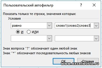

Excel позволяет использовать фильтр с двойными условиями через настраиваемый фильтр (пользовательский автофильтр).
Но он ограничен только двумя условиями. А таких условий может быть очень много.
Например если в таблице более 20 000 строк и необходимо найти все те строки, в которых есть в конкретном столбцу упоминания: Слово 1 ИЛИ Слово 2 ИЛИ Слово 3 ИЛИ Слово 4 ИЛИ Слово N.
Можно делать по порядку попарно - Слово 1 ИЛИ Слово 2. Затем Слово 3 ИЛИ Слово 4. И так далее. Но если условий, хотя бы 50 - это довольно долго.
Кроме того, неудобно каждый раз вставлять в поле отдельные условия.
Я пытался найти какой-нибудь оператор, который можно внести в поле условия пользовательского автофильтра, чтобы EXCEL понял, что я спрашиваю его найти слово 1 или слово 2 или слово 3.
Тогда например можно было бы внести в строчку автофильтра такую конструкцию слово1|слово2|слово3|словоN и таблица была бы отфильтрована по упоминанию какого-либо из массива слов условий.
Но такого оператора я не нашел. Также я не нашел в принципе решения этой задачи ни в Google ни поиском на сайту.
Есть ли такой оператор?
Если его нет - есть ли какой-нибудь простой метод решения задачи без выхода из Excel'ки?
Спасибо
К сообщению приложен файл: 0687267.jpg (18.7 Kb)

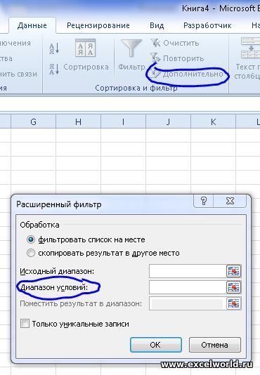

Попробуйте инструмент "Расширеный фильтр"
Подробнее смогу подсказать при наличии файла-примера
К сообщению приложен файл: 7367207.jpg (44.1 Kb)
