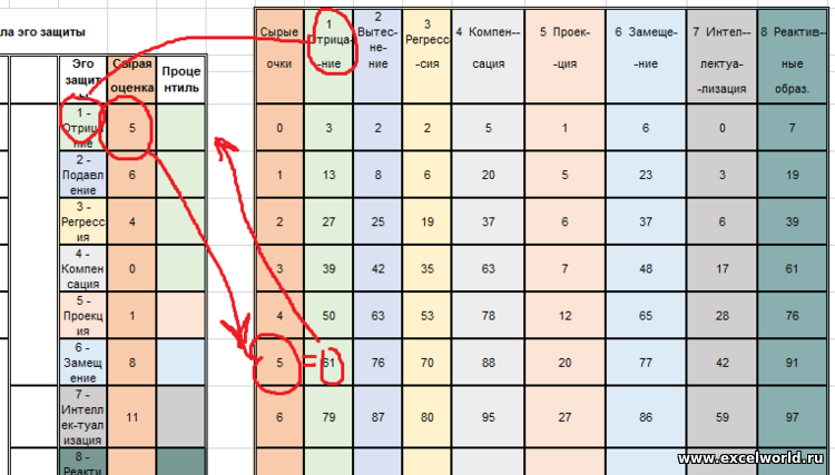

Garikinio Дата: Понедельник, 13.05.2019, 23:33 | Сообщение № 6
Сообщений: 7
Привет!Подскажите пожалуйста, как сделать так,чтобы при вводимом числе ,например 5 , в соседней ячейке появлялось число 61; а при вводимом числе в этой же ячейке ,например 1 - в соседней появлялось число 13?
