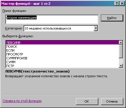

Serge_007 Дата: Пятница, 01.02.2013, 15:35 | Сообщение № 5
Саш, во-первых не все пользуются мастером функций, а во-вторых забудь про поиск в нем. После Excel 2003 и я перестал им пользоваться, так как он выдает абсолютный бред
К сообщению приложен файл: 0295021.gif (9.5 Kb)
СообщениеСаш, во-первых не все пользуются мастером функций, а во-вторых забудь про поиск в нем. После Excel 2003 и я перестал им пользоваться, так как он выдает абсолютный бред
