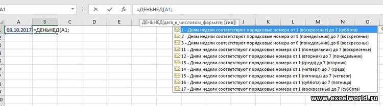

911
Дата: Воскресенье, 08.10.2017, 22:17 |
Сообщение № 23
Сообщений: 10
А почему мои формулы не работали ?
А почему мои формулы не работали ? 911
Сообщение А почему мои формулы не работали ? Автор - 911 Дата добавления - 08.10.2017 в 22:17
buchlotnik
Дата: Воскресенье, 08.10.2017, 22:27 |
Сообщение № 24
Сообщений: 3442
929
20% ±
2010, 2013, 2016 RUS / ENG
Ну... тут могу послать только в справку - ибо не будет корректно работать, так как по умолчанию это американская нумерация - у них неделя начинается с воскресенья, а вот чтобы она началась с понедельника, нужно указать тип: и вообще странно что вы этого при вводе формулы не увидели и так по каждой функции - читаем по ней справку, делаем выводы, не получилось - идём сюда с вопросами

911
Дата: Воскресенье, 08.10.2017, 22:39 |
Сообщение № 25
Сообщений: 10
а вот это действительно не вылазило

Дата: Воскресенье, 08.10.2017, 22:40 |
Сообщение № 26
Сообщений: 19162
4412
В Excel 2007 этого ещё не было

buchlotnik , Михаил, сожелею, но придется тебя немного огорчить, пусть Код
=ТЕКСТ(СЕГОДНЯ()-D8;"ГГ")
и , но оно не всегда работает. Високосные года все портят Посмотри табличку Да, кстати, там еще единичку нужно добавить, а то вообще день съедаетсяКод
=ТЕКСТ(СЕГОДНЯ()-D8+1;"ГГ")
Извини, что праздник испортил

buchlotnik
Дата: Понедельник, 09.10.2017, 11:53 |
Сообщение № 29
Сообщений: 3442
929
20% ±
ничего не испортил, лишний раз доказал, что РАЗНДАТ() рулит и нечего велосипед изобретать
