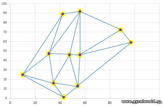

Добрый день.
Помогите решить задачу.
На диаграмме - два ряда.
Первый ряд - целевое множество точек (координаты взяты из таблицы D6:E16).
Второй ряд - это координаты отрезков, соединяющих точки (координаты находятся в диапазоне D27:E94)
Как соединить все точки на диаграмме (с условием, чтобы эти отрезки не пересекались) ?
(То есть - как автоматически формировать данные диапазона D27:E94)
(если соединить точки без пересечения с другим отрезком не получается - то этот отрезок не отрисовывается).
Сейчас я примерно - расставил ряд отрезков - так, чтобы он внешне походил на решение задачи.
Интересует - чисто ТЕОРЕТИЧЕСКОЕ (а не практическое) решение - то есть как в теории можно решить подобную задачу ?
К сообщению приложен файл: 0809832.jpg (23.7 Kb) · 2135468.xls (36.0 Kb)

Такс, ну выпуклую оболочку вот тут строили. А по какому принципу вы хотите соединять точки внутри?

Вот смотрите:
1. Сперва строим выпуклую оболочку.
2. Потом отсеиваем координаты к выпуклой оболочке и строим новую оболочку для оставшихся точек.
3. В итоге получится изображение концентрических кругов (неправильной формы).
Остается вопрос - как соединить между собой - вот это пространство между концентрическими кругами ?

Судя по картинке - это Триангуляция Делоне, аглоритм.
