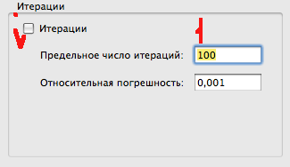

0mega Дата: Суббота, 26.03.2011, 12:10 | Сообщение № 6
Сообщений: 627
Репутация: 34 ±
Гость, здравствуйте
Quote (Гость)
При делении получается циклическая ссылка. Как с ней бороться.
В настройка ставите гульку "Интерация " и число =1
Но дело в том , что в данном случае это работать не будет .
В одну и ту же ячейку вы вводите формулу деления и сюда же заносите значение .
Здесь надо использовать макросы
или как вариант сделать вторую таблицу и там завести деление
К сообщению приложен файл: 2739436.png (11.0 Kb)
Сообщение отредактировал 0mega - Суббота, 26.03.2011, 12:11
