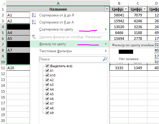

_Boroda_ Дата: Вторник, 31.10.2017, 09:20 | Сообщение № 6
Сообщений: 17003
Репутация: 6667 ±
Artemk25, посмотрите вот эту тему http://www.excelworld.ru/forum/10-35895-1
там 3 макроса - один по ссылке и два прямо в теме. Они, правда, не удаляют скопированные строки из первоначальной таблицы, но это уже совсем мелочи.
Если макросом не хотите, то такой вариант - Делаете ужный Вам фильтр, копируете, вставляете в другой лист, опять перезодите на первый лист и красите уже выделенные ячейки в какой-нибудь цвет (в черный, например). Затем все это повторяете для других значений фильтра. В итоге у Вас в исходной таблице часть ячеек будет покрашена черным. Ставите фильтр по цвету - выводятся только эти черные. Выделяете их и удаляете. А лучше предварительно в автофильтре сделать еще сортировку по цвету (выбрать "Нет заливки"), тогда все черные окажутся внизу и Вы сможете их быстро удалить. Если удалять, не отсортировав предварительно, то может быть долго
