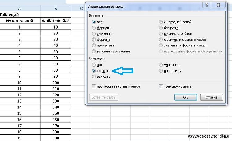

раз уж Вы против формул, можно сделать это путем копирования
сначала копируете-вставляете данные из одного файла, потом копируете со второго - специальная вставка - сложить
К сообщению приложен файл: 0668486.jpg (62.5 Kb)
