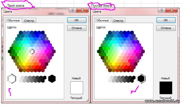

_Boroda_ Дата: Четверг, 02.11.2017, 01:35 | Сообщение № 4
Сообщений: 17010
Ой, наврал. У меня тоже белый был. А перед тем, как в формат зайти, в том окошке, где список всех настроек стиля, там написано было "С затенением". Это-то меня и насторожило - в других файлах у меня написано "Без затенения" и в заливке выбрано "Нет цвета"
Добавлено
Михаил, посмотри в пустом файле и оттуда спиши все настройки
Или оставь один файл, поменяй там на "Без цвета", закрой файл, закрой Excel, открой обратно
Добавлено
Посмотри еще цвета в Разметке страницы. После того, как поставишь Нет цвета в стиле, в Цветах поставь либо Стандартный, либо 2007-2010 и переоткрой Excel
Добавлено
Кстати, там у тебя стоит цвет "Другая" - эго тоже по ПКМ настроить можно
Добавлено
Хотя не, это не помогает. Мне на разных Excel-ях помогло именно поставить в настройках стиля "Без цвета"
Добавлено
Если пройти по тому пути, что я выше написал (Главная - Стили - Обычный - ПКМ - Изменить - Формат - Заливка), и нажать кнопку "Другие цвета", то вот здесь и разница между пустым файлом и этим. Как-то они (цвета) местами поменялись
Вот картинка
К сообщению приложен файл: 7359507.jpg (53.9 Kb)

Добавлено
Вот картинка
