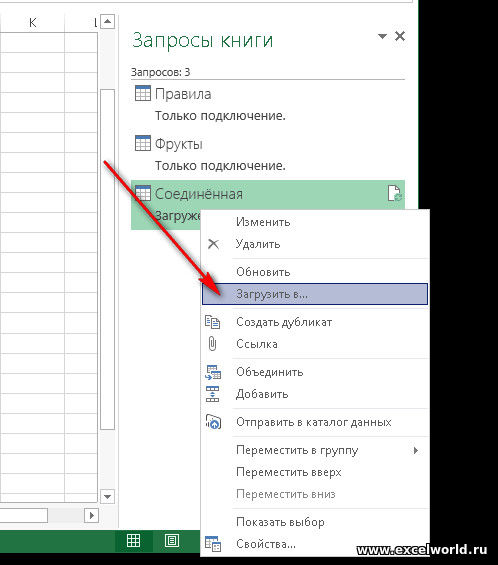

SLAVICK Дата: Понедельник, 06.11.2017, 10:14 | Сообщение № 11
Сообщений: 2290
Репутация: 766 ±
после удаления листа - запрос получал статус только подключение,
можно и не удалять лист.
Свойства подключения можно менять как в самом PQ так и окне книги:
К сообщению приложен файл: 4676143.jpg (37.7 Kb)
Автор - SLAVICK
