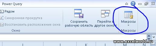

aleb8080 Дата: Вторник, 14.11.2017, 15:22 | Сообщение № 3
sboy, Добрый день! Большое спасибо за помощь. А как запустить макрос? Ни когда с ними не работал((

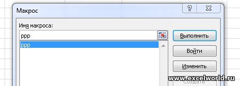

sboy Дата: Вторник, 14.11.2017, 15:29 | Сообщение № 5
Сообщений: 2566
Репутация: 724 ±
в 2010 они в меню "Вид"
и они должны быть разрешены в параметрах безопасности
