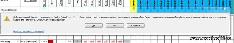

китин Дата: Понедельник, 20.11.2017, 12:22 | Сообщение № 4
Сообщений: 7043
при открытии файла вот что:
открывать не стал
К сообщению приложен файл: 7090198.jpg (32.0 Kb)
Сообщение отредактировал китин - Понедельник, 20.11.2017, 12:22
Сообщениепри открытии файла вот что:
открывать не стал

китин Дата: Понедельник, 20.11.2017, 12:29 | Сообщение № 6
Сообщений: 7043
то же самое. пересохраните
Сообщението же самое. пересохраните
