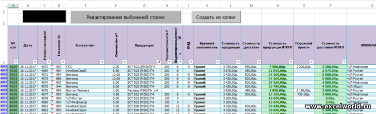

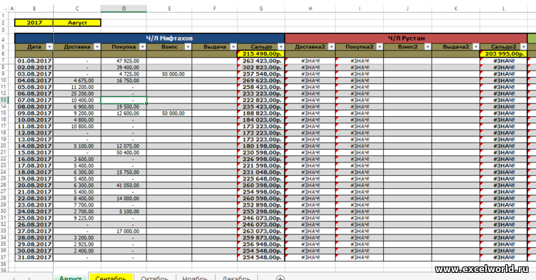

lebensvoll Дата: Среда, 22.11.2017, 23:12 | Сообщение № 3
Сообщений: 1002
Репутация: 30 ±
_Boroda_, так в том то и вся суть что когда я его режу то идеально все работает.
В связи с тем что указываю
$E$5:$E$4000
Александр не могу его урезать режу режу объем 119КБ а практически уже все урезал ((((
Лишь скрины (ну а в личку направлять файл это уже :( :o >( )
Вот сам файл "скрин" где произвожу расчет СУММПРОИЗВ
А вот из этого файла "скрин" беру результаты значений
Сам не могу понять что происходит ((((
И как видите на втором скрине что нужные значения за НОЯБРЬ месяц находятся уже за пределами строки 4000 в связи с этим ответ мой №ЗНАЧ

_Boroda_ Дата: Среда, 22.11.2017, 23:42 | Сообщение № 10
Сообщений: 17010
Репутация: 6667 ±
Смотрите ячейку Р534. В ней не число, а текст "2 100,00р"
И таких довольно много. Поставьте в столбце Р нормальный числовой формат (например, 0,00) и сразу станет заметно (можно будет посмотреть, нажав стрелку автофильтра)
Быстро лечится так - выделяете столбец Р - Контрл h - В Найти пишете букву Р, жмете Заменить всё
Аналогичные действия в остальных столбцах с числами
И почему у Вас в столбцах N и Р формулы не во всех ячейках? Если Вы поменяете через Контрл h столбцы L и Ь и протянете формулы в столбцах N и Р, то будет Вам счастье
И там еще с именами что-то не то. Ругается
К сообщению приложен файл: 8398162_1.xlsb (79.4 Kb)

Еще раз - количество здесь не играет никакой роли. Просто в нижних ячейках не число. Возьмите реальный файл, во всех столбцах поставьте формат 0,00 и пробегитесь по стрелочкам автофильтра. Сначала в вып. списке автофильтра будут числа, а вот в самом низу будут такие - 2356,35р Вот там букву р нужно убрать. И надавать по мозгам тому, кто ее туда всунул. Как убрать - я написал. И не забудьте формулы размножить до конца - это обязательно. Тот файл, что я скинул - он же работает, правильно? Я там сделал как раз то, что сейчас описал
СообщениеЕще раз - количество здесь не играет никакой роли. Просто в нижних ячейках не число. Возьмите реальный файл, во всех столбцах поставьте формат 0,00 и пробегитесь по стрелочкам автофильтра. Сначала в вып. списке автофильтра будут числа, а вот в самом низу будут такие - 2356,35р Вот там букву р нужно убрать. И надавать по мозгам тому, кто ее туда всунул. Как убрать - я написал. И не забудьте формулы размножить до конца - это обязательно. Тот файл, что я скинул - он же работает, правильно? Я там сделал как раз то, что сейчас описал

_Boroda_, может это связано с тем что таблица на втором файле (от куда берутся данные для СУММПРОИЗВ) закончилась!?
Потому как поигрался предложенным вариантом от Hugo и вот на что натыкаюсь как только я указываю 4075 (а это последняя строка таблица) то ВУАЛЯ #ЗНАЧ. В самом начале расчета начала месяца.
Хотя нет почему то проблема начинается при указании 4061

Если в диапазоне есть текст, формула об этом расскажет:
=МИН(ЕСЛИ(ЕТЕКСТ(диапазон);СТРОКА(диапазон)))
диапазон - который скармливаете функции
Формулу вставить в любую ячейку (но не в диапазоне), ввести тремя клавишами (как формулу массива)

_Boroda_, Александр, ВЫ были правы!!! согласен с вами полностью
. Сел за файл шаг за шагом все просматрел все поправил, проверил РАБОТАЕТ. ДАЖЕ ЕСЛИ я и увеличиваю количество строк. НО. Данную работу не выбросил сразу на сервер.
А, в начале пришел в диспетчеризацию. Попросил показать как вносятся данные. Потом пригласил РУКОВОДСТВО сели совместно смотрим. Проверяем оба файла НЕ РАБОТАЕТ.
Я открываю свои файлы (с которыми МЫ ВСЕ ТУТ РАЗБИРАЛИСЬ) вношу те же данные что вносила диспетчер, hands РАБОТАЕТ ВСЕ НА УРА....
В чем же проблема!? И вы вновь правы она видишли видит что в предыдущей ячейке значение стоит 400,00р НУ И ОНА ТАКЖЕ ВНОСИТ :'( :'( :'( :'(
ВСЕ КОНЕЦ!!!
