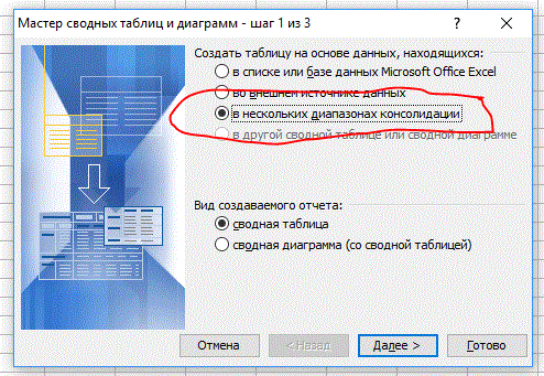

buchlotnik Дата: Среда, 06.12.2017, 17:08 | Сообщение № 9
Сообщений: 3442
Репутация: 929 ±
2010, 2013, 2016 RUS / ENG
Кхм,
К сообщению приложен файл: 9042106.gif (66.5 Kb)
Сообщение отредактировал buchlotnik - Среда, 06.12.2017, 17:09
СообщениеКхм,

Фомулист Дата: Среда, 06.12.2017, 17:09 | Сообщение № 10
Сообщений: 400
Репутация: 9 ±
Замечаний: 80% ±
buchlotnik,
Как вызвать такой мастер в эксель 2003? Всё, мне пора отдыхать. А то "слона" не вижу уже. Всем большое спасибо.
