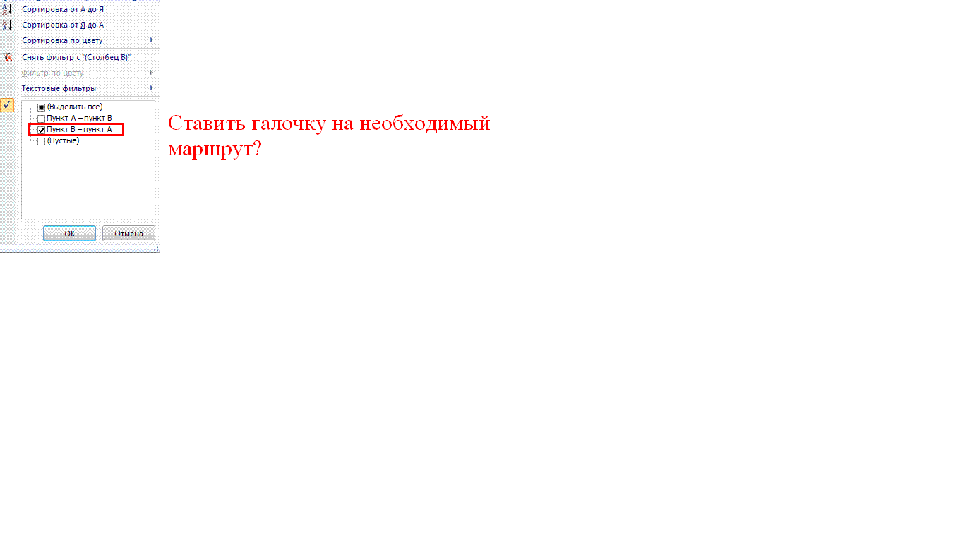

Никанор Дата: Четверг, 03.05.2018, 11:36 | Сообщение № 7
Сообщений: 495
Репутация: 12 ±
_Boroda_, – Александр Здравствуйте!
Большое спасибо за Ваш молниеносный ответ на 6 минуте! после моего сообщения и оригинальный вариант формулы с фильтром, и файл.
Скажите пожалуйста как пользоваться фильтром.
Ставить галочки в фильтре какие нужны маршруты?
С уважением.

_Boroda_ Дата: Четверг, 03.05.2018, 11:41 | Сообщение № 8
Сообщений: 17017
Репутация: 6671 ±
Да, или снимать те, которые не нужны (каких меньше, то и делаем). Или прописывать кусочек (или весь текст) для поиска в поле "Поиск". Там еще есть текстовые фильтры и фильтры по цвету (если в столбце есть различные цвета).
* Но только обратите внимание, что у меня в файле скрытие и автофильтром, и обычное Строка-скрыть. Именно поэтому в ПРОМ ИТОГах и у меня, и у Алексея стоит 103, а не просто 3. Прочитайте справку по этой функции

Никанор Дата: Четверг, 03.05.2018, 11:46 | Сообщение № 9
Сообщений: 495
Репутация: 12 ±
_Boroda_, – Александр!
Большое спасибо за быстрый на 5 минуте ответ – объяснение на мой вопрос как пользоваться фильтром.
