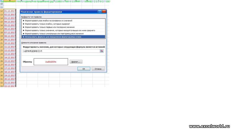

Но я сделал так: выделил весь диапазон A12:A42 → Главная → Условное форматирование → создать правило и написал формулу
=ДЕНЬНЕД($A$12)>5
$A$12 – это первая ячейка – перовое число месяца. И весь диапазон выделился красным цветом.
Что я сделал неправильно?
Прилагаю рисунок.
К сообщению приложен файл: 7746777.jpg (29.5 Kb)

vikttur Дата: Пятница, 15.12.2017, 18:00 | Сообщение № 6
Сообщений: 2941
Репутация: 526 ±
Цитата Никанор, 15.12.2017 в 17:48, в сообщении № 4 ()
Что я сделал не правильно?
1. "ссылка без закрепления строки" - это ведь для Вас написано
2. Написали слово "неправильно" с пробелом
Сообщение отредактировал vikttur - Пятница, 15.12.2017, 18:00

Никанор Дата: Пятница, 15.12.2017, 18:11 | Сообщение № 7
Сообщений: 495
Репутация: 12 ±
vikttur, Виноват. Извините. Невнимательно читал. Вот Ваша формула без закрепления строки – без символа $:
=ДЕНЬНЕД(A12)>5
Эта формула "работает правильно.
Ошибку в слове неправильно исправил.
Ещё раз большое Вам спасибо!

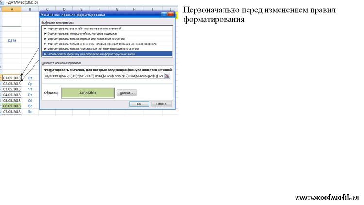

Никанор Дата: Среда, 20.12.2017, 14:42 | Сообщение № 10
Сообщений: 495
Репутация: 12 ±
Che79, Здравствуйте!
вот вариант с автораскраской выходных / праздников / "рабочих" выходных
Скажите пожалуйста почему в файле 1449045.xlsx(20Kb) в этом примере 1, 2 и 9 мая праздник, а в столбце А не раскрашены с помощью Условного форматирования?
Или так должно быть?

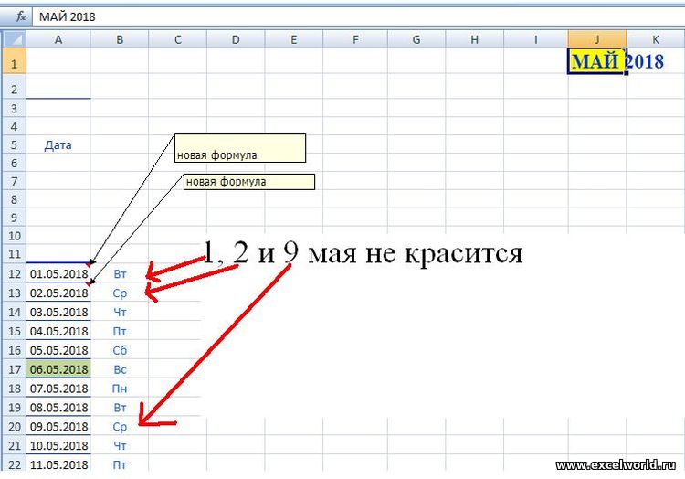

Никанор Дата: Среда, 20.12.2017, 15:15 | Сообщение № 12
Сообщений: 495
Репутация: 12 ±
Che79, А у меня не красятся.
Вот прилагаю рисунок.
К сообщению приложен файл: 8793894.jpg (53.3 Kb)
СообщениеChe79, А у меня не красятся.
Автор - Никанор

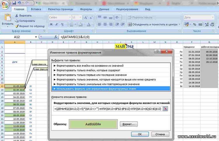

Che79 Дата: Среда, 20.12.2017, 15:52 | Сообщение № 13
Сообщений: 1649
Репутация: 306 ±
2013 Win, 365 Mac
Никанор, а у меня все красится и в 2007 (см. рисунок) и, тем более в 2013. Проверьте формулу в УФ. В самом файле ничего не удаляли?

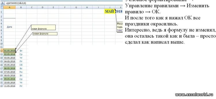

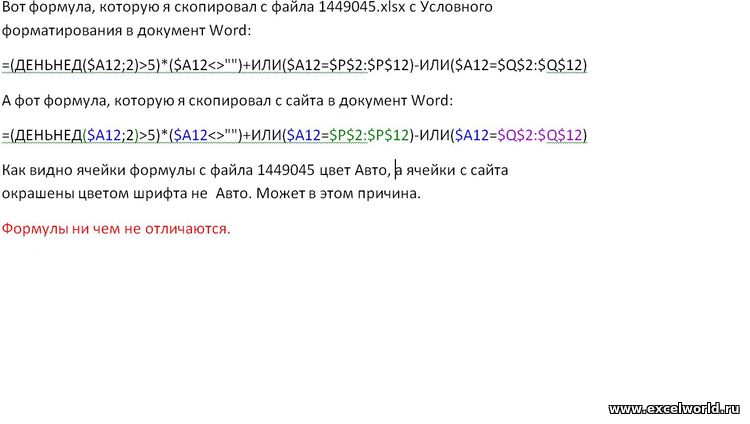

Никанор Дата: Среда, 20.12.2017, 16:35 | Сообщение № 14
Сообщений: 495
Репутация: 12 ±
Che79, Отвечаю. Ничего не удалял и ничего не изменял.
Вот добавляю рисунок.
Формула, которую я скопировал с файла 1449045.xlsx с Условного форматирования и формула которую я скопировал с сайта, в Вашем сообщении от: Пятницы, 15.12.2017, 18:52 | Сообщение № 8 ничем не отличаются.
Но я сделал следующее: Открыл Ваш файл → Главная → Условное форматирование → Управление правилами → Изменить правило → ОК.
И после того как я нажал ОК все праздники окрасились.
Интересно, ведь я формулу не изменял, она осталась такой как и была – просто сделал как написал выше.
Всё работает прилагаю 3 рисунка для наглядности.
Интересно почему так произошло.
Или если скопировать эту же формулу с сайта
=(ДЕНЬНЕД($A12;2)>5)*($A12<>"")+ИЛИ($A12=$P$2:$P$12)-ИЛИ($A12=$Q$2:$Q$12)
→ Открыть Ваш файл 1449045.xlsx → Главная → Условное форматирование → Управление правилами → Изменить правило → вставить формулу, которую скопировал с сайта → нажать ОК и тоже все праздники окрасились с помощью Условного форматирования.
Результат будет тот же – формула в Условном форматировании будет показывать правильно.

Никанор Дата: Среда, 20.12.2017, 16:40 | Сообщение № 15
Сообщений: 495
Репутация: 12 ±
Вот добавляю 3 рисунок
К сообщению приложен файл: 2254962.jpg (35.2 Kb)
