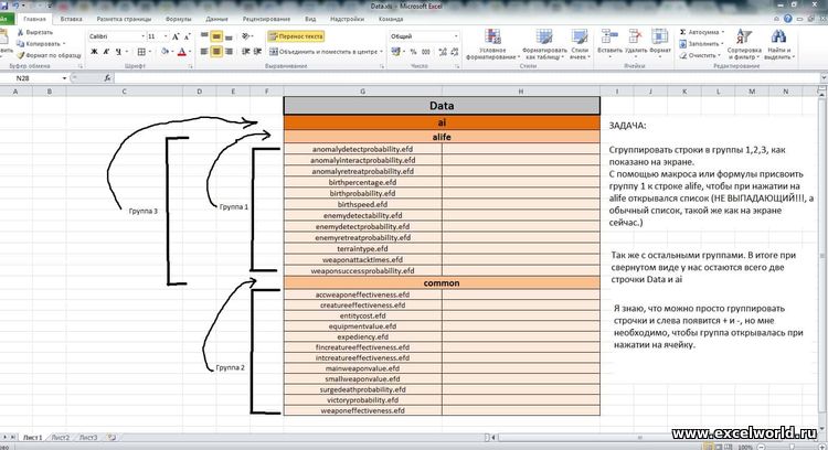

Добрый вечер!
Необходимо создать открывающийся список при нажатии на ячейку, не выпадающий! Т.е. это примерно обычное группирование, но вместо + и -, которые с левой стороны, мы просто жмем на ячейку.
Приложил картинку с описанием.
Заранее спасибо!
К сообщению приложен файл: 9732393.jpg (62.5 Kb) · Data.xls (27.0 Kb)

Без учета памяти что подгруппа скрыта
К сообщению приложен файл: 2542002.xls (41.0 Kb)

Я там чуть улучшил. И по двойному клику естесвенно.
