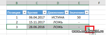

А если выделить последнюю строку таблицы и тянуть за правый нижний уголок выделенного диапазона?

Manyasha, я так изначально делал, но поскольку столбцов много в реальной таблице и приходится так же много клеток очищать, которые не должны копироваться, то такой метод для меня немного не подходит.

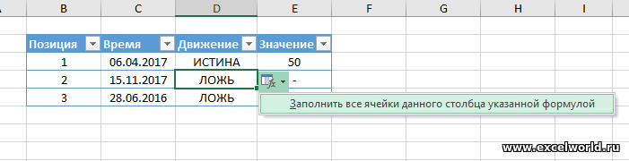

но он почему-то не продляется
нужно пересчитать любую ячейку столбца с формулой - появится маленький квадратный значок справа от ячейки - нажать на "Заполнить все ячейки данного столбца указанной формулой"
К сообщению приложен файл: 4015862.png (13.5 Kb)

Я понял, почему формула в столбце 3 не вставляется в новую строку, т.к. в столбце разные формулы и Excel не знает, какую надо вставить.
