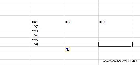

Мне надо чтобы при автозаполнении ячейки заполнялись справа налево =A1,=A2,=A3,=A4 и т.д., а не =A1,=B1,=C1...в ручную сделать не могу, так как речь идет о большом количестве. Короче, надо чтобы заполнилось так же, как и автозаполнение, которое вниз тянешь, но, чтобы я не делал, он все равно не заполняет, как мне надо. пытался делать =A1, =A2, =A3 и дальше тянуть последовательность, но он вставляет другую=( Мне нужна последовательность ссылок.
P.S. на картинке не надписи, а формулы. (включен режим "показать формулы").

китин Дата: Четверг, 01.02.2018, 15:28 | Сообщение № 2
Сообщений: 7040
СообщениеУмное автозаполнение вниз и вправо

Добрый день.
Можно вот так
=ИНДЕКС($A:$A;СТОЛБЕЦ()-1)
К сообщению приложен файл: 5652609.xlsx (9.2 Kb)
