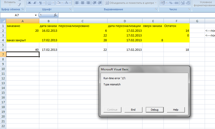

Понял. С автозапуском получилось отлично. В папку new помещаю файлы pers3 по pers6 по сути размноженные pers1 и pers2, запускаю файл Uchet_new, и сразу выскакивает ошибка и отrрывается файл pers3:
подсчеты прекращаются но после нажатия кнопки end они запускаются но только pers1 и pers2. далее я ввожу следующую цифру заказа, дата не проставляется и не могу понять какие счеты идут после закрытия и нового открытия файла учета.
из папки new в папку old записываются только pers1 и pers2.
К сообщению приложен файл: 1377321.png (53.8 Kb)
Сообщение отредактировал Vetali - Воскресенье, 17.02.2013, 15:16
СообщениеПонял. С автозапуском получилось отлично. В папку new помещаю файлы pers3 по pers6 по сути размноженные pers1 и pers2, запускаю файл Uchet_new, и сразу выскакивает ошибка и отrрывается файл pers3:
Автор - Vetali
Дата добавления - 17.02.2013 в 15:09
AlexM Дата: Воскресенье, 17.02.2013, 15:22 | Сообщение № 8
Сообщений: 4522
Репутация: 1131 ±
Предполагаю, что ошибка происходит потому, что на листе "Энергогарант" файла Uchet нет заказа, а в файле данные есть.
Наверно такого не должно быть. Есть ли смысл делать защиту от этой ошибки?
Сообщение отредактировал AlexM - Воскресенье, 17.02.2013, 15:23
СообщениеПредполагаю, что ошибка происходит потому, что на листе "Энергогарант" файла Uchet нет заказа, а в файле данные есть.
Автор - AlexM
Дата добавления - 17.02.2013 в 15:22
Vetali Дата: Воскресенье, 17.02.2013, 15:37 | Сообщение № 9
Сообщений: 88
Репутация: 1 ±
Ох. Извините, я ничего не понимаю. при каждом открытии файла учет, сейчас появляется по нескольку строк о том что заказ закрыт.один файл застрял в папке new и не переписывается в папку old.
я даже не знаю как быть...может стоит остановить работу макроса после строчки заказ закрыт, до ввода новой цифры заказа,но как уследить за всеми листами, ведь если на каком-то из листов закроется заказ то макрос останавливается и приход новых записей считаться не будет и на других листах?
СообщениеОх. Извините, я ничего не понимаю. при каждом открытии файла учет, сейчас появляется по нескольку строк о том что заказ закрыт.один файл застрял в папке new и не переписывается в папку old.
Автор - Vetali
Дата добавления - 17.02.2013 в 15:37
AlexM Дата: Воскресенье, 17.02.2013, 16:05 | Сообщение № 10
Сообщений: 4522
Репутация: 1131 ±
1. Я бы не делал автозапуска макроса. Логично сначала ввести данные новых заказов, а потом их обрабатывать
2. Сохранение файла Uchet в макросе я закомментировал не просто так. С сохранением в период отладки сложнее вернуться к начальному состоянию файла.
Если делать защиту, то я пока не представляю так.
Может быть так. После открытия pers определяем имена листов. Пробегаем по одноименным листам в Uchet и если хотя бы на одном не введен заказ после строки "Заказ закрыт", то переходим к следующему pers, а этот не переносим в папку Old.
Если не получается восстановить рабочее состояние файлов скачайте еще раз архив из форума.
Сообщение1. Я бы не делал автозапуска макроса. Логично сначала ввести данные новых заказов, а потом их обрабатывать
Автор - AlexM
Дата добавления - 17.02.2013 в 16:05

Vetali Дата: Воскресенье, 17.02.2013, 23:42 | Сообщение № 17
Сообщений: 88
Репутация: 1 ±
Большое спасибо Алексей!
Опять же, мысли приходят потом... sad
Можно ли при вводе цифры нового заказа, в этой строчке, в столбце "персонализировано" вставить цифру которая осталась в колонке "сверх заказа" и считать и ее? Так как эта цифра в любом случае будет изыматься из следующего заказа(на практике).
Мне еще кажется что если файл не перешел в папку old по причине отсутствия заказа на одном листе, то после ввода заказа на других листах, записи из этого файла считаются повторно...
Сообщение отредактировал Vetali - Воскресенье, 17.02.2013, 23:52
СообщениеБольшое спасибо Алексей!

AlexM Дата: Воскресенье, 17.02.2013, 23:57 | Сообщение № 18
Сообщений: 4522
Репутация: 1131 ±
Как в файле тест?
Вводим заказ 40 - проставляется дата - берется число из "сверх заказа" и помещается в "персонализировано" - ставится дата - ставится остаток.
Это просто сделать по событию ввода нового заказа, но.....
Если заказ равен или меньше значения "сверх заказа" то алгоритм сильно усложняется. sad
К сообщению приложен файл: test.xls (13.5 Kb)

Vetali Дата: Понедельник, 18.02.2013, 00:06 | Сообщение № 19
Сообщений: 88
Репутация: 1 ±
да как в файле тест. заказ всегда будет больше сверх заказа.
только у меня не получилось почему-то...я удалил последнюю строчку и попытался ввести заказ самостоятельно но счеты не пошли. а форма да, такая как в вашем примере.
Сообщениеда как в файле тест. заказ всегда будет больше сверх заказа.
