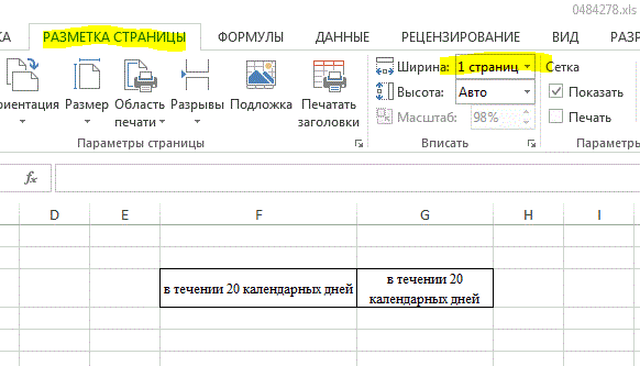

К сообщению приложен файл: 6111345.gif(14.0 Kb)

СообщениеА так?
Дата добавления - 06.02.2018 в 19:28

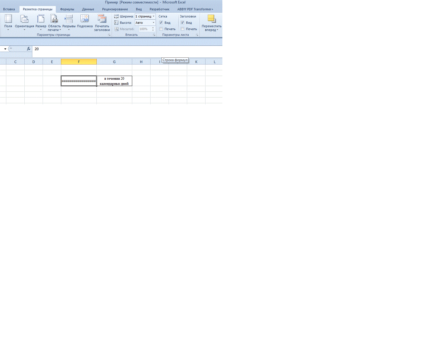

К сообщению приложен файл: 9592511.gif(60.9 Kb)
СообщениеДоброе утро Nic70y,
Сделал как вы и сказали, к сожалению без изменений.
Автор - Digital
Дата добавления - 07.02.2018 в 06:53

Nic70y Дата: Среда, 07.02.2018, 07:45 | Сообщение № 9
Сообщений: 4750
Репутация: 1025 ±
конечно.
мой вариант - максимально нужная ширина столбца и
ограничено место при печати документа
будет подогнано
