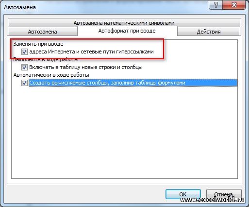

Pelena Дата: Четверг, 08.02.2018, 22:02 | Сообщение № 4
Сообщений: 19604
Репутация: 4661 ±
А галка в параметрах стоит?
К сообщению приложен файл: 4813038.jpg (31.2 Kb)
СообщениеА галка в параметрах стоит?
Дата добавления - 08.02.2018 в 22:02
KrosTj Дата: Четверг, 08.02.2018, 22:12 | Сообщение № 5
Сообщений: 74
Pelena, Не не стояла, поставил, заработало, теперь вводятся сразу ссылки, благодарю, а можно сделать так, чтобы ссылка не была синей, а чёрного цвета по-умолчанию?
