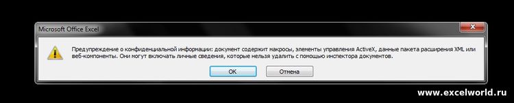

Добрый день! PS: НЕ понимаю почему код не получается адекватно опубликовать! Первый раз такое. Но не в коде дело, дело в самом предупреждении. Из закрытой книги в открытую пустую книгу иммпортируются данные, установлена периодичность каждые 30 секунд. Вот сам код автообновления: [vba]Код
Sub Get_Value_From_Close_Book() Application.OnTime Now + TimeSerial(0, 0, 30), "Get_Value_From_Close_Book" Dim sShName As String, sAddress As String, vData 'Отключаем обновление экрана Application.ScreenUpdating = False Workbooks.Open "C:\Users\1ukom.xlsm" '" , ReadOnly:=True sAddress = "A1:O2000" 'или одна ячейка - "A1" 'получаем значение vData = Sheets("Лист1").Range(sAddress).Value ActiveWorkbook.Close False 'Записываем данные на активный лист книги, 'с которой запустили макрос If IsArray(vData) Then [A1].Resize(UBound(vData, 1), UBound(vData, 2)).Value = vData Else [A1] = vData End If 'Включаем обновление экрана Application.ScreenUpdating = True End Sub
[/vba] Буквально каждые 30 минут выскакивает предупреждение (на фото ниже). Как избавиться от него? Раздражает каждые пол часа это предупреждение.

bmv98rus
Дата: Воскресенье, 11.02.2018, 17:30 |
Сообщений: 4149
772
Application.DisplayAlerts = False
Application.DisplayAlerts = False bmv98rus

Дата: Воскресенье, 11.02.2018, 18:09 |
Сообщений: 19636
4705
В Excel 2013 Параметры - Центр управления безопасностью - Параметры центра управления безопасностью - Параметры конфиденциальности - снять флажок: Удалять персональные данные из свойств файла при сохранении
В Excel 2013 Параметры - Центр управления безопасностью - Параметры центра управления безопасностью - Параметры конфиденциальности - снять флажок: Удалять персональные данные из свойств файла при сохранении Pelena
