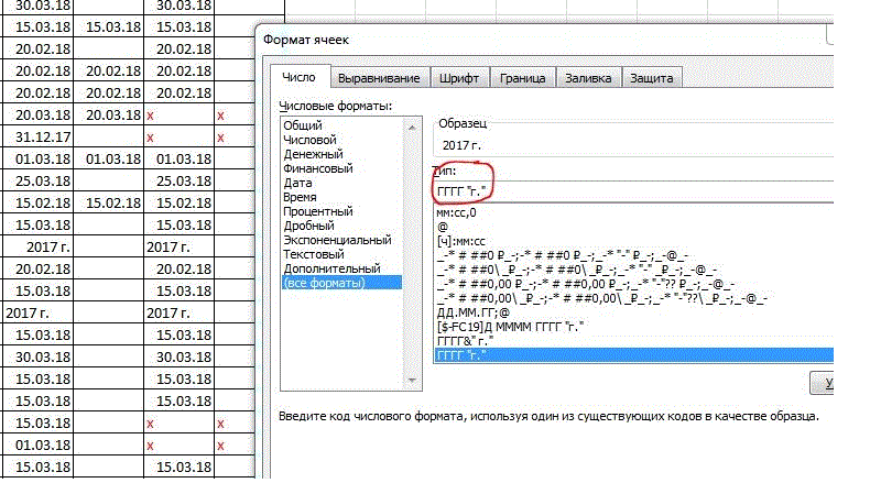

ручками введите и усё!где ТИП написано
К сообщению приложен файл: 2997990.gif (54.9 Kb)
