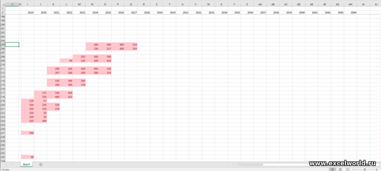

Добрый день! Помогите пожалуйста со следующей задачей: Имеется календарный график. Необходимо чтобы ячейке G было присвоено значение года когда началось событие из диапазона I:AH. Т.е. в строке 205 событие со значением "200" началось в 2024 году, в ячейку G205 должно вноситься значение "200". А вместе с тем это событие не обязательно должно быть равно "200", нужно чтобы была выведена дата первой заполненной значением ячейки. График во вложении.

красивая картинкаКод
=ПРОСМОТР(9^99;массив;другой массив)

китин, спасибо! однако вывел 2027 год (применительно к строке 205), т.е. окончание, а не начало события. Подскажите что обозначает 9^99?
я не знаю, что в строке 205. прикажете вашу картинку под лупой рассматривать? файл приложить не проще? а для начала события надо использовать ПОИСКПОЗ

китин , файл приложил. Помогите пожалуйста чтобы в результате в ячейке А5 было значение 2024

Да простит меня Игорь (китин ), что влезаю, но, наверное, так? Формула массива Код
=ИНДЕКС(B2:I2;ПОИСКПОЗ(1=1;(B5:I5>0);))

Che79 , ОГРОМНОЕ СПАСИБО! Так все просто, только нужно функции знать...
