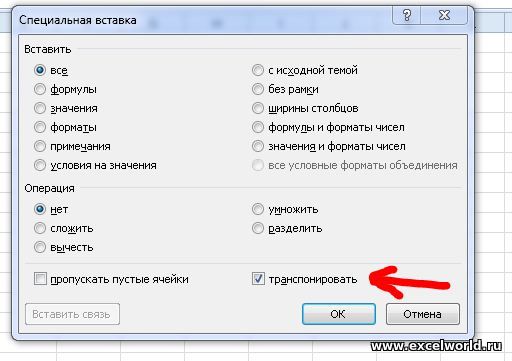

Добрый день. Подскажите как решить следующую задачу Как скопировать значения ячеек из строки в столбец , через одну ячейку? К примеру, 1 2 3 4 5 6 7 8 9 и в результате 1 3 5 7 9 Заранее спасибо!

Добрый день. Копируем и спец.вставка

Ок, спасибо увидел. что там есть пропустить пустые ячейки.
