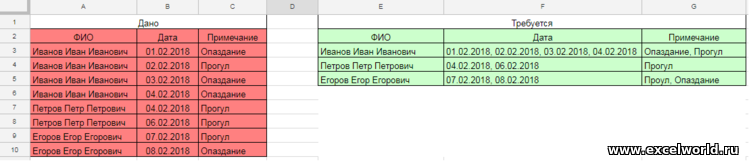

Всем доброго времени суток. Подскажите формулу или способ как можно переделать формат таблицы, чтобы значения ячеек А не дублировались, а соответственно прилегающие значения ячеек B и C выстроились в одну строку с ячейкой А. В Excel не силен по части формул, прикладываю файлик для наглядного примера.

Для спичка уникальных фамилий формула массива
=ЕСЛИОШИБКА(ИНДЕКС($A$3:$A$10;НАИМЕНЬШИЙ(ЕСЛИ(ПОИСКПОЗ($A$3:$A$10;$A$3:$A$10;0)=СТРОКА($A$3:$A$10)-2;СТРОКА($A$3:$A$10)-2);СТРОКА(A1)));"")
для дат и причин применена UDF ОТСЮДА
макросы д.б. разрешены. Сама функциялежит в основном модуле

Спасибо! А что нужно дописать, чтобы из столбца С подгружались исключительно уникальные значения?
